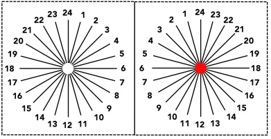

Imprimer (sur un papier assez épais) et découper le rectangle ci-dessus, d'une longueur de 8 cm et d'une largeur de 4 cm (le temps d'impression sera décompté des 2 min !)
Plier ce rectangle et coller les 2 carrés l'un contre l'autre (ils auront donc tous deux des côtés de 4 cm)

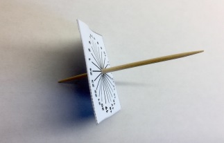

Transpercer perpendiculairement le centre des 2 carrés avec un cure-dent : le carré au centre rouge devra être au-dessous lorsque le cadran sera posé sur une surface plane (si vous vous trouvez dans l'hémisphère sud c'est l'autre carré qui sera dessous)

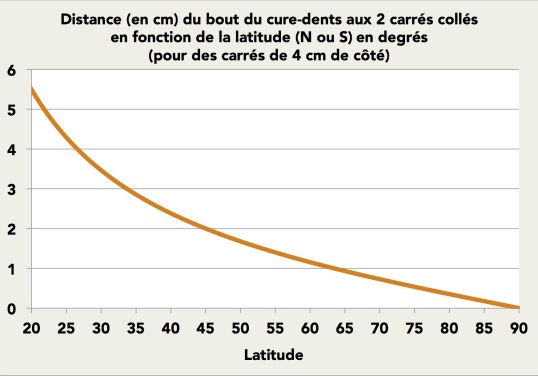

Régler la distance d'un bout du cure-dent (celui qui sera posé sur la surface plane) au centre des 2 carrés en fonction de la latitude où vous vous trouvez selon le tableau ci-dessous
Choisissez une surface horizontale et orienter le bout du cure-dent reposant sur la surface plane vers le sud avec la ligne horaire 12 h touchant le sol (le bout du cure-dent vers le nord dans l'hémisphère sud)
Vous pouvez maintenant lire l'heure solaire sur votre cadran !
