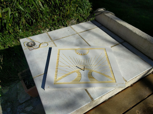

Pour faire suite à mon message précédent voici un cadran polaire et un horizontal réalisés avec des chutes de bois qui trainaient dans mon atelier.
A mon grand soulagement, ils ont, tous les deux, indiqué la bonne heure (contrôle par le calcul et par les applications).
Il reste maintenant à passer sur le projet définitif d'un cadran pour notre observatoire, puis un cadran équatorial armillaire pour la terrasse de la maison. Il y a encore quelques étapes avant de relever le défi ultime !!! ;)

Bravo Eric pour cette réalisation,
Vous avez choisi un style perpendiculaire à la table du cadran pour indiquer l'heure et c'est souvent un bon choix, plus simple à réaliser (et à fixer à la table) qu'un triangle classique.
Et vous avez sans aucun doute pris soin de calculer la distance (au centre du cadran) et la hauteur de ce style pour que l'ombre de son extrémité donne la bonne heure (en fait ce style est bien sûr l'une des verticales du triangle).
Bravo pour tout cela.
Et si vous partagiez aussi la photo de votre cadran polaire?

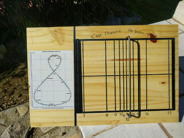

J'ai du faire une manipulation incomplète car le cadran polaire était sur le brouillon de message (j'ai parfois quelques divergences de point de vue avec mon ordinateur !).
Voici donc le cadran polaire qui sert de prototype pour le futur cadran de l'observatoire.
Projet polaire GNS 2.jpg (99.31 Kio) Vu 134596 fois
Le suivant est en cours de finition et indiquera également les demi-heures (la table est plus grande). Je partagerai les photos lors de sa mise en place à Aniane.

Bravo et belle devise! :)
Hâte de découvrir la version finale

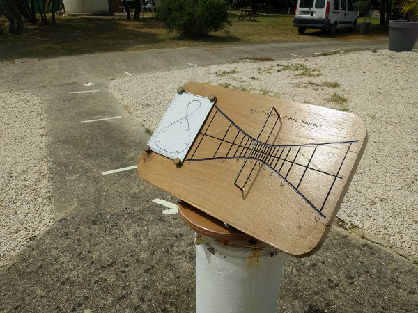

Bonsoir,
Voici enfin le cadran polaire installé à l'Observatoire d'Aniane. En fait le plus compliqué a été de le fixer sur une colonne qui servait (il y a très longtemps) de support de monture pour télescopes. Après une période de test chez moi (sur un support adapté au lieu bien entendu), il a été installé mardi dernier sur son emplacement définitif. Samedi, à l'occasion de notre première rencontre (en présentiel) depuis près d'un an, il sera inauguré et dimanche il sera donc en place pour l'ouverture de notre exposition consacrée au Soleil.

Bravo Eric!
