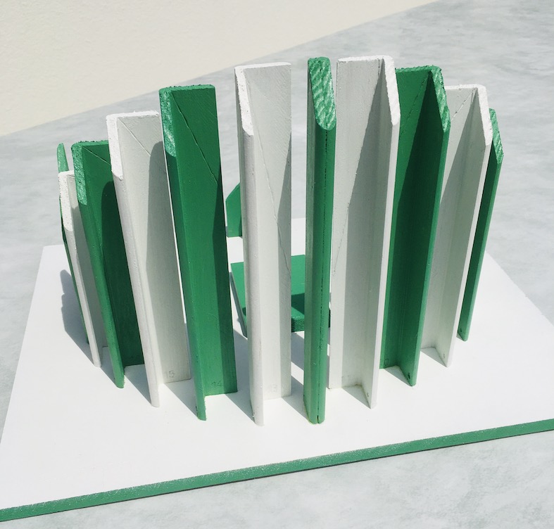

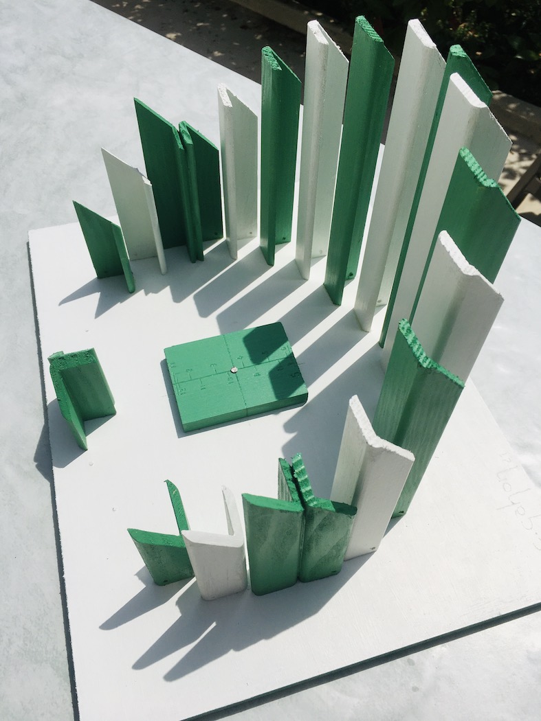

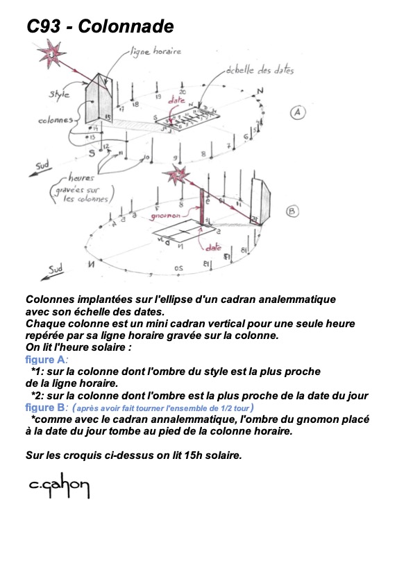

Claude Gahon a accepté de partager sur ce forum sa dernière création: Colonnade
"Colonnade est donc ma dernière réalisation dans laquelle j'ai pour la première fois utiliser le cadran analemmatique.
En y regardant de plus prés vous verrez que je me suis servi de l'idée du cadran inverse développée par Jean Paul CORNEC dans son article publié dans CI N°24 de 2011.
J'ai ajouté ma petite touche personnelle avec ces "colonnes" qui sont en fait de mini cadrans verticaux spécifiques à une seule heure solaire grâce à la seule ligne horaire correspondante gravée sur la colonne concernée.
Une remarque, non développée dans mes annexes, la plaque gravée de l'échelle des dates est, comme prévu Par J.P. CORNEC gravée à l'inverse. Elle est cependant pivotante et on peut alors utiliser le cadran comme un habituel analemmatique.
Il y a donc dans cette création plusieurs possibilités de lecture de l'heure solaire.
Bien évidemment, et ce n'est plus un mystère, la précision de mon appareil n'est sans doute pas la meilleure, mais c'est un concept.
Toutes vos remarques seront les bienvenues, et je reste dispo pour apporter des précisions et documents complémentaires selon vos désirs.
Passez de bonnes vacances sans le masque."

Message par RogerTorrenti » 29 juin 2021, 13:11
Voici le fichier qui manquait dans le message précédent...

Re: Un exemple d'ingéniosité et d'innovation...
Message par RogerTorrenti » 29 juin 2021, 17:44
Et une autre photo qui permet de voir les faces sud des colonnes sur lesquelles les lignes horaires sont gravées
