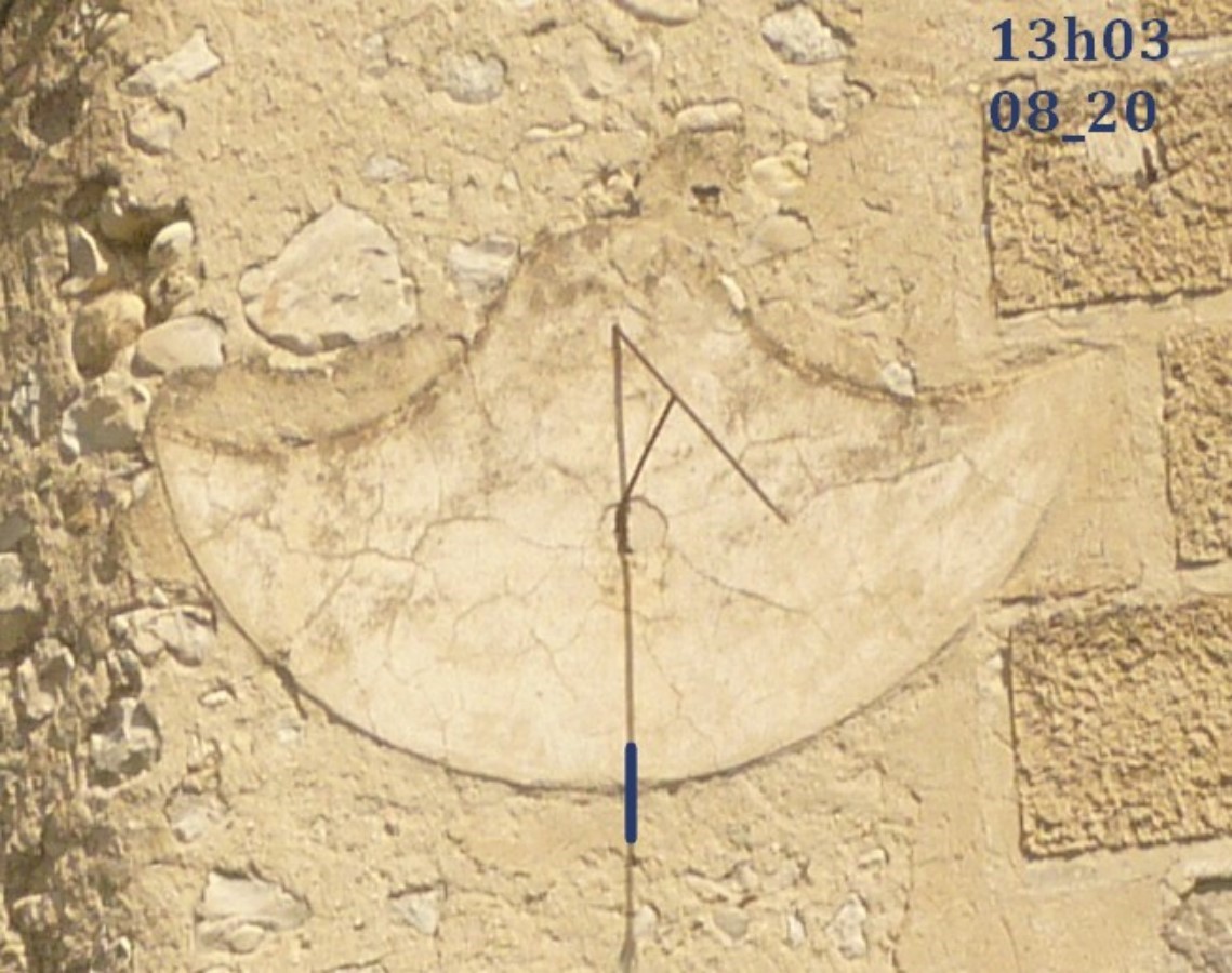

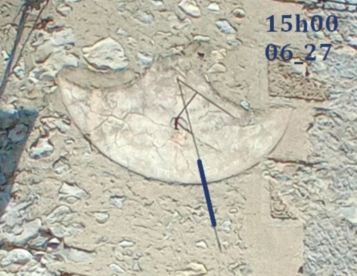

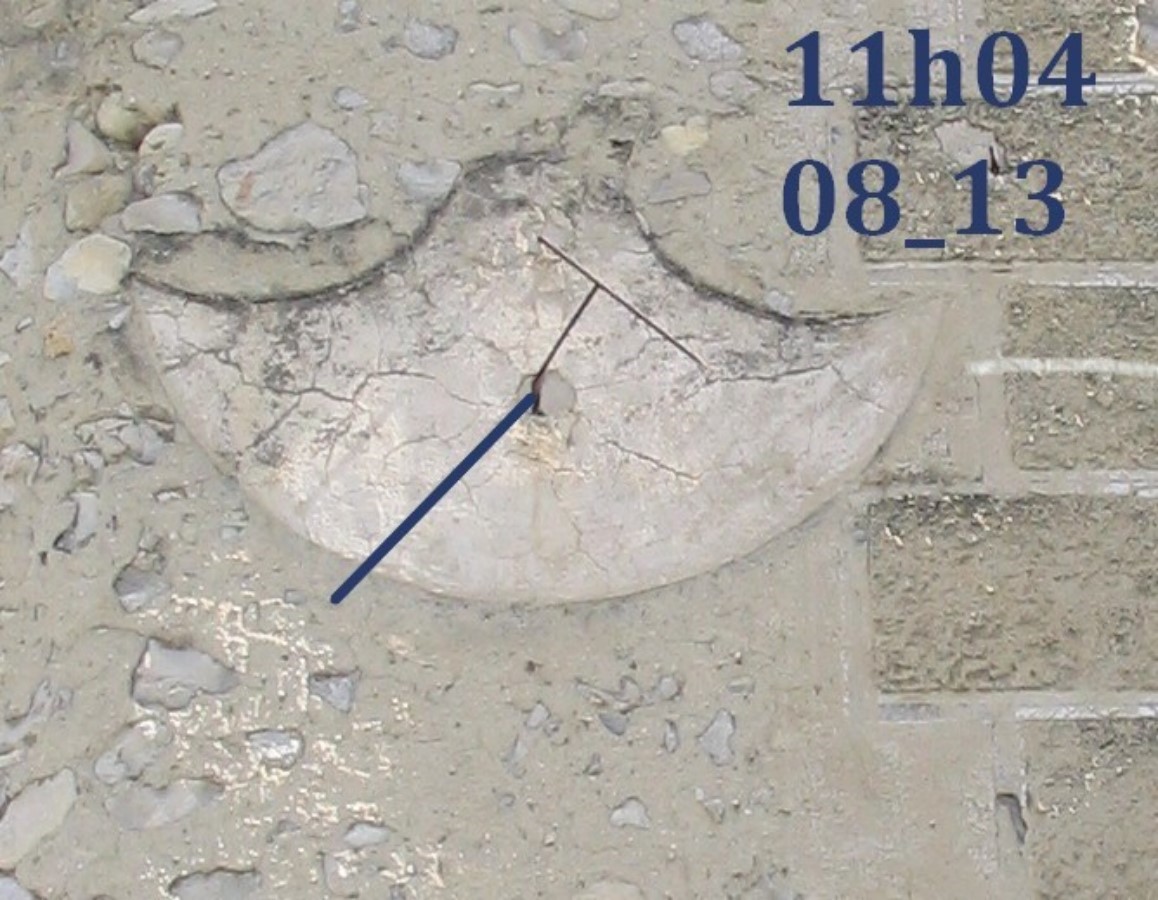

Pourrais avoir de l'aide ou des conseils pour tracer les heures sur un vieux cadran solaire qui se trouve déjà fixe sur un mur
J'ai releve ses coordonnées sur google earth / Longitude 44+ 16 33 47 Nord, Latitude 5°16 19 50 Est Elévation 381 mètres Altitude 377m.
Je transmets en pièce jointe quelques relevés que j'ai effectué de l'ombre du stylet sur le cadran
Merci pour votre aide.

Re: tracerun cadran solaire déja fixé au mur
Bonjour
Intéressant projet!
A priori, les différents chapitres du MOOC devraient vous permettre de trouver les réponses à chacune de vos questions.
En deux mots par rapport à la première question: vous devez tout d'abord vérifier que le style est toujours correctement dirigé (dans un plan vertical passant par le méridien du lieu et incliné de 90° - Latitude par rapport à la verticale) puis vérifier l'inclinaison et l'orientation du mur. Ensuite la séquence 4 du MOOC vous explique comment tracer des lignes horaires sur un cadran vertical ou horizontal http://www.cadrans-solaires.info/sequen ... ontal.html Vous pouvez, en particulier si le mur n'est pas vertical ou n'est pas orienté plein sud, choisir une solution ne nécessitant ni calcul, ni logiciel : "un tracé des lignes à la montre" au cours d'une journée (solution présentée dans la même séquence)
En ce qui concerne les professionnels, il existe en effet des cadraniers et cadranières spécialisés notamment dans la restauration qui sauront non seulement définir un tracé précis des lignes horaires mais aussi redonner tout son éclat au cadran: la séquence 5 du MOOC donne des adresses de tels professionnels - voir par exemple http://www.cadrans-solaires.info/sequen ... onnin.html
J'espère que ces quelques réponses vous aideront et que les autres membres inscrits n'hésiteront pas à partager leurs connaissances de ce type de projet
Tenez-nous au courant sur ce forum de la progression du projet!
