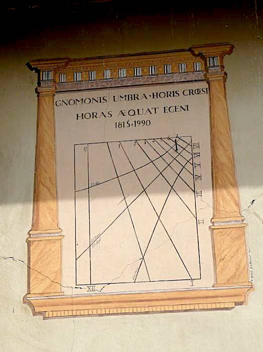

Sauriez-vous dire pourquoi sur ce cadran déclinant (orienté ouest-sud-ouest) de Thorame (Alpes-de-Haute-Provence) datant de plus de 2 siècles, le style n'est pas incliné mais horizontal?
Et sauriez-vous dire quelles parties des lignes horaires sont inutiles?
Sauriez-vous dire pourquoi...
- thorame-cadran.jpg (42.99 Kio) Vu 63645 fois
Re: Sauriez-vous dire pourquoi...

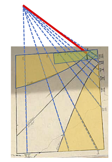

Bon, j'avais posé les mêmes questions aujourd'hui sur le fil Twitter @MOOC_CS et il y a eu instantanément une excellente réponse de @Loup_Garry que j'explicite ici...
Les lignes horaires convergent sur ce cadran déclinant ainsi qu'il est représenté sur l'image ci-dessous (pointillés bleu).
Le style classique (en rouge), qui part du point de convergence des lignes horaires, est remplacé par le style horizontal dont la pointe touche le style classique: l'heure se lit donc à l'ombre de la pointe du style horizontal.
Le cadranier/gnomoniste a représenté les hyperboles des solstices et la droite des équinoxes (voir vidéo de la séquence 3 http://www.cadrans-solaires.info/sequen ... nts.htmldu MOOC). Les parties jaunes sont donc inutiles car à l'extérieur de la zone délimitée par les 2 hyperboles.
Enfin, la partie verte, au-dessus du style horizontal, est également inutile car il faudrait que le Soleil soit sous l'horizon pour porter ombre...
Il est toujours bon de se poser la question "pourquoi" lorsque l'on rencontre un cadran solaire

Merci pour cette démonstration... que je peux comprendre puisque j'ai fait le mooc !!!
