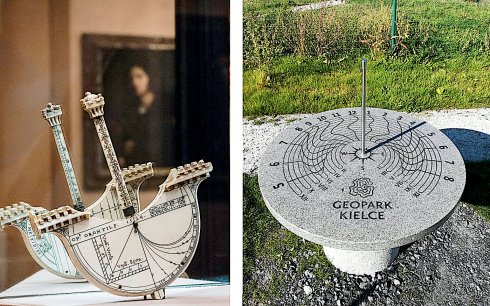

À gauche le « Navicula de Venetiis » exposé au musée Poldi Pezzoli de Milan - À droite « Cadran araignée » dans le Geopark de Kielce en PologneInformations[2]
